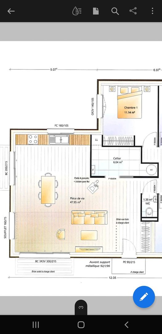

Bonjour a tous, je souhaiterais votre avis pour aménager la partie salon, salle a manger de le pièce de vie qui fait 48m2. La cuisine sera en longueur avec un ilot central.
J’ai beau tourner dans tous les sens je ne vois pas comment placer le salon avec la grande baie vitré (sud). Nous voudrions aussi placer un coin lecture et un petit bureau.
Merci pour toutes vos idées et votre aide !

    Bonjour, j’ai un peu la même configuration que vous au niveau cuisine, salle a manger, salon, par contre, nous avons mis la porte du cellier côté cuisine, pour mettre le canapé sur le mur du cellier…

    Jaurait mis le salon à la place de la cuisine.
    Afin d avoir quelque chose d un peu plus coconing et pas un salon au milieu d une piece
