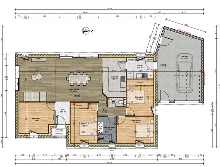

5 rรฉactions sur “J’aimerais des avis sur mon plan de maison ! Merci d’avance :”
Votre plan est bien pensรฉ je trouve….CB fait votre maison en surface, svp?
Mis ร part dรฉcaler la cloison de la piรจce ยซย musiqueย ยป afin de rรฉaliser un placard ร l’entrรฉe, je trouve le plan trรจs bien.
รventuellement une porte coulissante pour la sdb et inverser le sens d’ouverture de la porte wc
Bonjour, pas de possibilitรฉ de mettre les WC ร cรดtรฉ de l’entrรฉe pour avoir une fenรชtre ?
Bonjour. Un placard ร lโentrรฉe je suis dโaccord รงa manque, il suffit juste un chouรฏa de dรฉplacer la cloison de la salle musique. La fenรชtre de la salle musique mettez la plutรดt au sud peut รชtre. Car vous avez une seule fenรชtre au sud.
La fenรชtre ร cรดtรฉ de la tรฉlรฉ je lโaurais plutรดt mise cรดtรฉ cuisine ou alors mettez les 2 si possible. Jโaurais mis un รฎlot plutรดt quโun retour. Jโai le retour chez moi et parfois cโest chiant de devoir tout contourner ๐
Il manque un placard dans la chambre 2. Et un wc sans fenรชtre cโest dommage.
La chambre 1 va รชtre bruyante entre le cellier la cuisine et le wc faut y penser. Vous entendrez tout sauf si vous mettez des cloisons spรฉciales.
