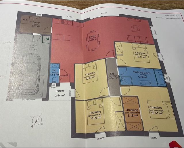

Bonjour ร  tous.
Jโ€™aimerai avoir vos avis sur notre plan.
Merci dโ€™avance

  2. Tyfenn Sofia ditย :
    La premiรจre chose qui me dรฉrange personnellement c’est la fenรชtre des WC qui donne sur l’entrรฉe, mรชme si le carreau รฉtait floutรฉ je ne me sentirai pas ร  l’aise… Pour le reste รงa me paraรฎt cohรฉrent ! Bon courage ๐Ÿ˜
  3. Celine Betting ditย :
    Vous avez fait un vrai coin nuit sรฉparรฉ de la piรจce de vie par une porte dommage qu il n y ait pas des toilettes aussi pour les chambres
  4. Sophie Petitjean ditย :
    J’aurais changรฉ la porte de la chambre 1.(la premiรจre a gauche)
    Je l’aurai positionner directement en entrant dans le couloir. Comme sa la tรชte de lit peut passer en bas, et elle sera plus simple a meublรฉ…
  5. Jerome Iltis ditย :
    Points positifs : garage, cellier attenant ร  la cuisine et optimisation de la surface des chambres
    Points ร  revoir : perte de place entre le dรฉgagement et les piรจces de vie, salon trop petit en largeur ร  lโ€™inverse de la Sam qui semble trรจs grande
    Les m2 coรปtent cher et il faut penser ร  les mettre au bon endroit
  6. Manon Bernd ditย :
    Bonjour. Pour la chambre avec dressing mettez plutรดt une grande armoire le long du mur ร  la place du dressing et une autre sur le mur cรดtรฉ sdb, vous aurez beaucoup plus de rangement. Les WC me choquent un peu, trop en visuel de la piรจce de vie… et l’entree manque de rangement a mon avis. J’essayerai de rajouter des WC dans la sdb, pour les enfant c’est pratique.
  7. Sylvie Nguelson ditย :
    J’aurai transformรฉ le dressing en salle d’eau pour en faire une suite parentale.
    J’aurai gagnรฉ un peu sur la salle de bain pour faire un dressing avec une profondeur de 40 ou 60 tout le long du mur entre la salle de bain et la chambre
  8. Chax Foke ditย :
    Garage petit dans ce cas lร  prรฉvoyez une porte sectionnelle au lieu de basculante.
    Peut รชtre mettre des fenรชtre OB pour l’aรฉration des chambres.
    Dans la partie baie vitrรฉe cรดtรฉ sud, les BSO c’est top
    Rajoutez un WC en plus
    Retravailler votre coin nuit, le dressing n’est pas optimal.
  9. ShiShi C. Mada ditย :
    Sympa
    Il manquerait un placard ร  lโ€™entrรฉe le long du wc cรดtรฉ mur garage et cโ€™est top
    Yโ€™a pas les mesures assurez vous dโ€™avoir assez de recul cรดtรฉ salon รงa me parait serrรฉ minimum 3m50 cโ€™est bien
