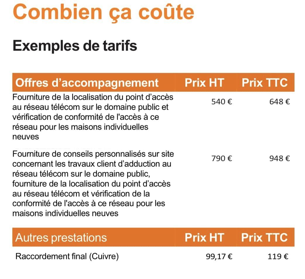

Bonjour ร  tous, jโ€™ai besoin de votre aide. nous allons faire nous mรชmes les tranchรฉes techniques (de la maison ร  la limite de propriรฉtรฉ)
Pour le raccordement internet orange nous propose une offre ร  648โ‚ฌ et une ร  948โ‚ฌ . laquelle choisir ? En discutant certaines personnes me disent que cโ€™est gratuit le raccordement internet selon le fournisseur internet. Avez vous payรฉ cette prestation ? Pour moi il faut juste que je passe le fourreau de la maison ร  la limite de propriรฉtรฉ et quand tout sera fini lโ€™opรฉrateur raccordera de lโ€™arrivรฉe public ร  notre compteur (en passant par le fourreau installรฉ) ? ร€ mon ancienne maison quand la fibre a รฉtรฉ dรฉployรฉe cโ€™est free qui a raccordรฉ du domaine public ร  ma maison โ€ฆ merci dโ€™avance ร  vous

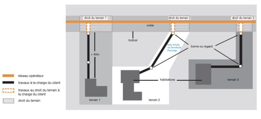

    Pour le cuivre c’est ร  vous de viabilisรฉ pour la fibre il faut demander ร  l’entreprise qui fait le dรฉploiement dans votre secteur mais il faut quand mรชme passer le fourreau jusqu’en limite de propriรฉtรฉ.

    Le mur de mon terrain est ร  5 cm du poteau oรน passe la fibre mais comme mon adresse n’est pas rรฉfรฉrencรฉe, il a fallu que je fasse la demande de raccordement ร  Orange et donc je vais payรฉ 648โ‚ฌ. J’attends leur retour… Pas le choix si je veux avoir internet chez moi.
