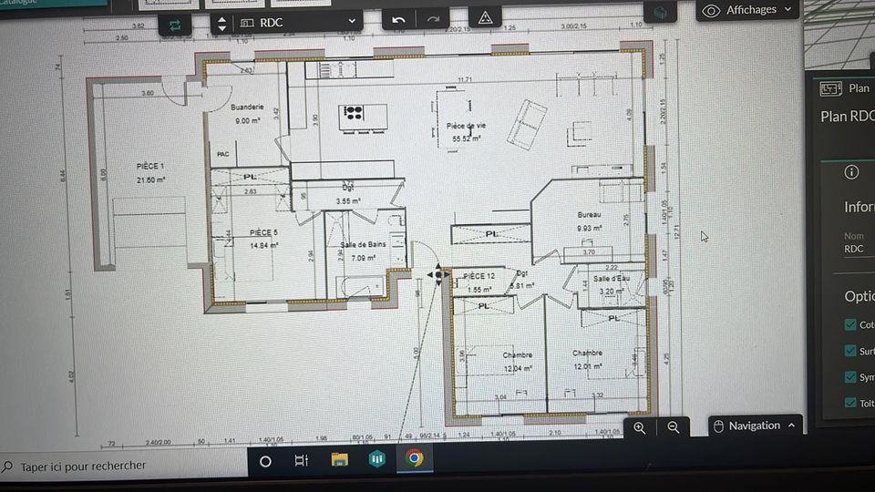

Bonjour à tous et merci pour l acceptation. Nous avons trouvé notre terrain et maintenant nous avons un premier plan en plain pied mais je ne suis pas convaincu 🙃🙃
Nous devons respecter la contrainte de la place du garage et le L dans ce sens par rapport l’exposition de la maison… vu les super idées si groupe je veux bien des idées de modification. Merci beaucoup

Bonjour, quelle est l’orientation?
Le WC dans l’entrée : fenetre et lave main à rajouter.
Buanderie : astuce mettre une porte d’accès exterieur vitrée (plus simple pour aller etendre le linge) car meme passer par le garage, c’est casse pied à la longue (j’ai testé!!)
J’aurai bien gagné un peu de place pour les chambres enfants mais ca reste coherent.
Et inverser le sens de la douche et de l’evier dans la salle d’eau pour que les bruits d’eau soient plus coté bureau 🙂
Et gagner un peu de place dans le couloir coté parent en mettant la porte coté placard. Cela permettra de faire un grand lineaire de rangement contre la salle de bain.
Je pense qu’ils faut réfléchir au niveau de la suite parentale. Vous avez 24m² au total. Une salle de bain énorme mais un dressing au pied de la chambre… Les 3m² de « couloir » me dérange…
je trouve les pièces assez mal repartie, le grand couloir côté suite parentale, un petite salle d’eau côté enfant alors qu’elle est très grande côté suite. Du coup j’essaierais d’agrandir côté enfant pour avoir une salle de bain. et réduire côté parents et faire des wc séparés.
Et bien moi j’aime beaucoup…
Je le trouve bien juste un wc dans votre salle de bain la nuit c est bien
Il y a énormément de metre carre de perdu au niveau de la supposer chambre parental et couloir. Quel est l interai d avoir 3 porte à ce niveau là ?au niveau des 2 autre chambre attention les retours de placard ne sont pas prévu sur le plan .ce n est qu une proposition visuel. Je vous conseillerai de mettre des portes coulissantes au niveau des salles de bain
