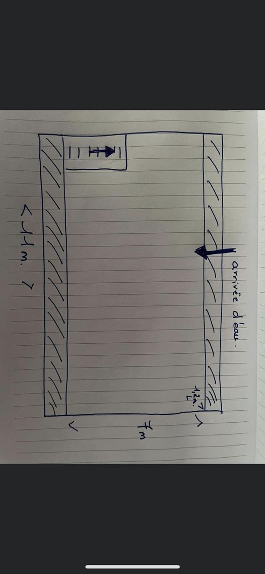

Aujourd’hui j’ai besoin d’aide. Nous souhaiterions acheter une maison donc l’étage n’est pas aménagé. Il n’y a pas de possibilité de faire de surélévation à cause du PLU.
C’est l’étage fait 90m mais en réel car sous pente 77m2 avec les futurs cloisons en bout de pente.
S‘Il est possible pour vous de nous « dessiner » sur ce plan car on souhaiterai une salle de bain et un wc à l’étage ainsi que 2/3 chambres et si possible une buanderie ou pièce de rangement.
C’est un toit en deux pentes auquel on mettra des velux
Merci pour votre aide

    Dessine le sur kozikaza. Tu pourras faire tes plans facilement 😉.
    La problématique dans ton cas est que l’escalier est à une extrémité, donc tu auras un long couloir ou des pièces en enfilade.
