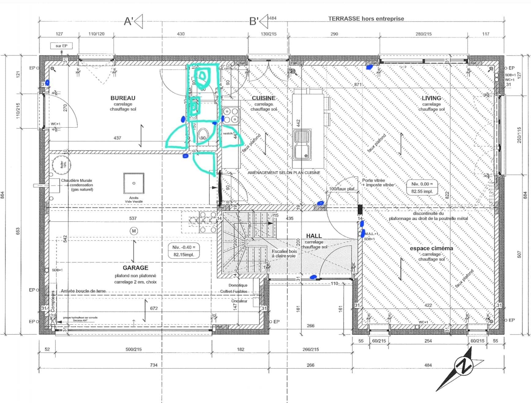

Bonjour à tous, après un an d’attente on a enfin le permis de bâtir.
On ne peut plus changer l’extérieur de la maison mais on peut encore adapter les plans de l’intérieur. Que pensez-vous de ces plans ? Que changeriez vous? A quoi être attentif lors de la réunion de chantier ?
J’ai déjà noté certaines modifications en couleur (désolée pour les gribouillages)
Merci d’avance pour vos précieux conseils 🙂

    je trouve dommage cette porte en plein milieu de la cuisine…. apres le reste super ! rien à redire
  2. Carole Venturino dit :
    peut-être en grignotant sur le garage….

    La maison est très bien, mais c’est dommage que la porte du bureau soit au niveau de la cuisine…

    Pas de WC au RDC ??

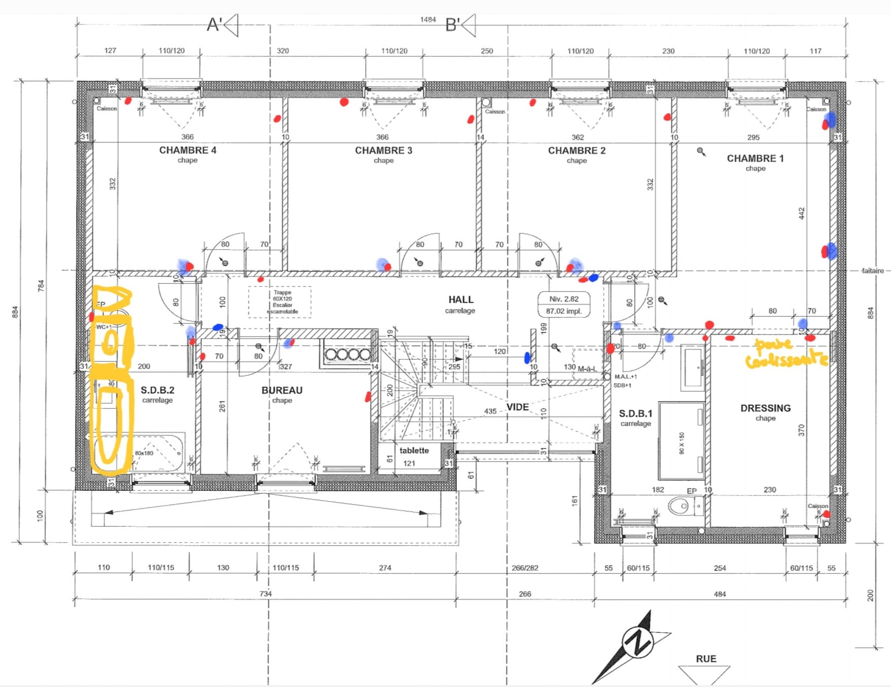

    A l’étage, j’inverserais SDB et bureau.

    Un WC dans l entrée plus pratique
    Je mettrais des alimentation et évacuation d eau dans le bureau pour transformer en chambre éventuellement
    Les.parents sont gatte pour la chambre….
    Le plan de la salle de bain est a travailler
    Je conseille kozikaza c’est plus pratique pour faire des plans et les aménagements
