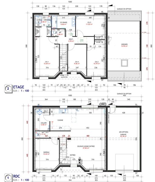

Que pensez-vous de la répartition des espaces au RDC/Étage ?

Bonjour, simple idée j ‘aurait fait la chambre parentale en bas pour le futur. Et le bureau en haut. Je c est pas combien avait d enfant et si les 4 chambre plus bureau sont utiles.. Sinon je ferait deux belle chambre en haut plus le bureau plus un espace mezzanine. Mais si tous les espace vous convienne. Elle est très bien pensée après 🙂 peut être juste un placard dans l entrée
Je mettrais la chambre parentale en bas et ferais le bureau dans la chambre de 9m2 ( petite pour une chambre, mon fils à une chambre de 9,7m2 et entre un lit, une armoire et un bureau, il ne reste plus beaucoup de place)
Garage a gauche pour rentrer ds le garage puis dans le scelier puis dans la cuisine
Je connais pas l exterieur mais pzut etre techniquement inutil mais je metrai une porte donnat dehor du celier et une porte comuniquante au garage idealment le celier entre les 2 .
Les chambre sont fait tel qu il a pas possibiliter davoir la tv au mur en face du lit dans les chambre
Hormis le côté esthétique qui est personnel, je te conseil de ne pas faire de décroché sur la façade. Ça réduira le coût, car tout décroché c’est des milliers d’euros, et ça augmentera tes pièces intérieures et leur donnera des formes plus simple à aménager.
Perso je mettrais la cuisine devant et salon, séjour côté jardin avec de grandes ouvertures. De plus, ça permettrait d’avoir le cellier peut-être plus proche du garage et de l’entrée.
J’essaierais de revoir l’agencement de l’étage, peut-être en bougeant l’escalier afin d’élargir les chambres, en effet, avec des chambres de 2,5m de large, pas évident a aménager surtout si un jour tu veux mettre des lits doubles.
Essaie de te rapprocher des 3m de largeur mini.
Peut-être également faire plutôt une suite parentale au RDC et monter le bureau a l’étage. Penses au vieux jours et a une revente potentielle dans 10/15 ans.
inverse le cellier le mettre côté garage
prévoir suite parentale en bas
bonjour j’aurais mit le WC sous l’escalier afin d’agrandir le cellier car dans 5 m2 avec la chaudière et tout vous n’allez pas ranger grand chose
J aurai mis le garage de l autre côté avec porte qui communique au cellier et j aurai fais la chambre parentale en bas avec petite salle d eau.
Il manque une cloison ou demi cloison séparant l entrée du salon..et une fenêtre sur le garage ou une porte avec une vitre…voir pourquoi pas une fenêtre à l ouest si le garage est de l autre côté…
Très bonne idée pour le garage vous pourrez mettre des étagères tout le long à gauche et à droite et mettre la voiture au milieu il y aura la place vous pouvez juste décaler la petite porte de service à l’arrière pour laisser 70 cm ce qui vous permettrait de prolonger les étagères par exemple… vous pouvez utiliser le cellier par l’autre sens c’est-à-dire dans la longueur des 2 m 93 pour mettre votre pack chauffage et cetera vous aurez deux pans de mur sur la longueur ce sera un peu plus de place pour vous… pour ce qui est du bureau en bas de toute manière vous n’aviez pas la place de faire une vraie chambre parentale avec le dressing la douche et cetera donc le bureau est un compromis intéressant qui peut de toute manière toujours servir de chambre pour les amis ou en immobilitée… il n’est pas nécessaire d’avoir le garage à côté du cellier c’est aussi pratique de l’avoir derrière la cuisine

Généralement chaque modification coûte un bras chez eux, leur plan est fonctionnel je laisserai comme ça ( en ajoutant les arrivées pour une salle d’eau ds la chambre du rdc)
Vous avez exactement le même plan que nous alors qu’on l’a dessiné nous même (sans le renfoncement et à l’étage les pièces sont inversées). 😱 Vous êtes chez quel constructeur, quel secteur ?
Il y a un seul pac pour 50m2 ?
