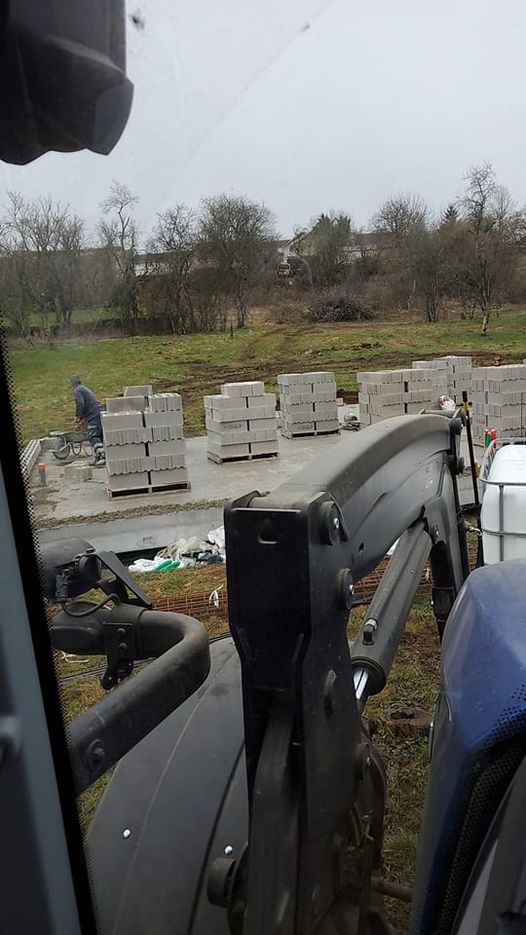

40 heures exactement et mon constructeur pose 10 palette daglo sur la dalle fraîche et monte les aglos
C’est une maison sur vide sanitaire système puits longrine avec rehausse de 40 cm couler en même temps que la dalle
Trouver vous ca normal ! Que faire et par qui faire constater les fisure toute les 2 poutreile qui sont apparu 1 h apres les aglos posé sur la dalle …

    Prenez des photos des fissures tant qu’on les voit et montrez les à votre conducteur de travaux, vous passez par un constructeur ?
  2. Stéphanie Georges Goncalves dit :
    Prendre des photos, informer et RAR
  3. Romu Guillaume dit :
    Faire passer un huissier pour constater. Ils interviennent rapidement. En 100 et 200 avec le constat rédigé par l’huissier

    Normalement le temps de cure avant d’appliquer une charge est de 30 jours
  5. Jimmy Farsy dit :
    Obligation après coulage a un délai de 21 jours avant de pose charge dessus

    Bonjour, faites des photos certifiées (No Contest) à minima, sinon constat d’huissier… Et à mon avis le passage d’un expert ne serait pas de trop si vous avez déjà des défauts sur la dalle..

    Toute les fissures suive les poutrelle ou les palette etaut posé

    Demander une expertise contradictoire avec le constructeur !
    Honoraires a payer mais là il fera tout reprendre.
