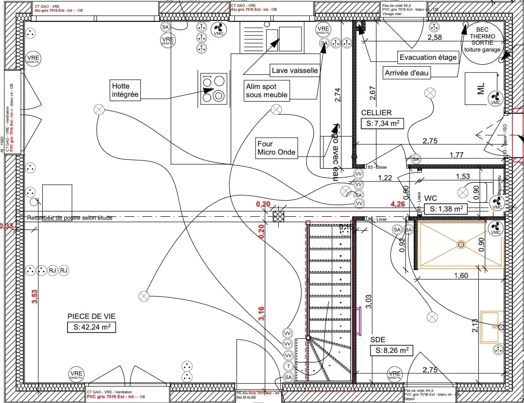

Salut à tous, j’aurais une question pour les électriciens concernant les spots …
Comment les placers dans nos pièces ? Combien au m² ? Je vous joint un plans de notre RDC qui sera entièrement équipé.

    Salut, déjà ça dépend de l’angle d’éclairage du spot. Après tu pars d’environ 1m de tes murs périphériques et tu les espaces d’environ 1,20m. Voir aussi par rapport aux endroits stratégique où tu veux bien y voir (au dessus de l’ilot, évier, douche, miroir) et maintenant quasiment tout les spots sont variables dons n’hésites pas à mettre des télévariateurs surtout au niveau de ton salon ! Perso j’aurai mis des points de commandes au niveau de tes baies vitrées pour pouvoir éteindre et allumer quand tu sors dans ton jardin. > célier : 4 spots, SDB : 1 dans la douche avec son inter et 3 ou 4 pour le reste, et environ une quinzaine dans salon SAM cuisine.

    Rien a voir, mais j’aimerais savoir avec quel logiciel tu a fait les plans stp?

    Ton plan elec est mal fait , a chaque baie vitrée tu dois pouvoir allumer la cuisine et la pièce de vie ! Imagines tu sors par la baie vitrée de la pièce de vie comment tu fais pour éteindre derrière toi ou allumer quand tu viens de dehors pareil pour la baie vitrée de la cuisine ! Et dans la cuisine faut deux éclairages séparés pour l ensemble de la cuisine et l autre que pour l îlot !
