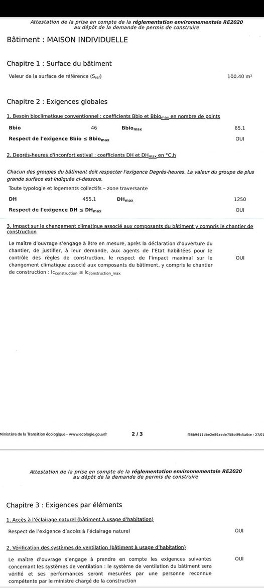

Bonsoir, une climatisation réversible au rez-de-chaussée et à l’étage pour une maison de 103m2 toujours valable pour la RE2020 ? Appartement il y a un document où c’est écrit le choix du système de chauffage ? Ça s’appelle comment ? J’ai fais un transfert de permis donc je n’ai pas tous les documents de la première demande . J’ai ce document concernant la RE. Merci

    Bbio

    La clim reversible est possible mais en air/air. Si vous êtes en air/eau, vous ne pourrez avoir que du rafraichissement.
