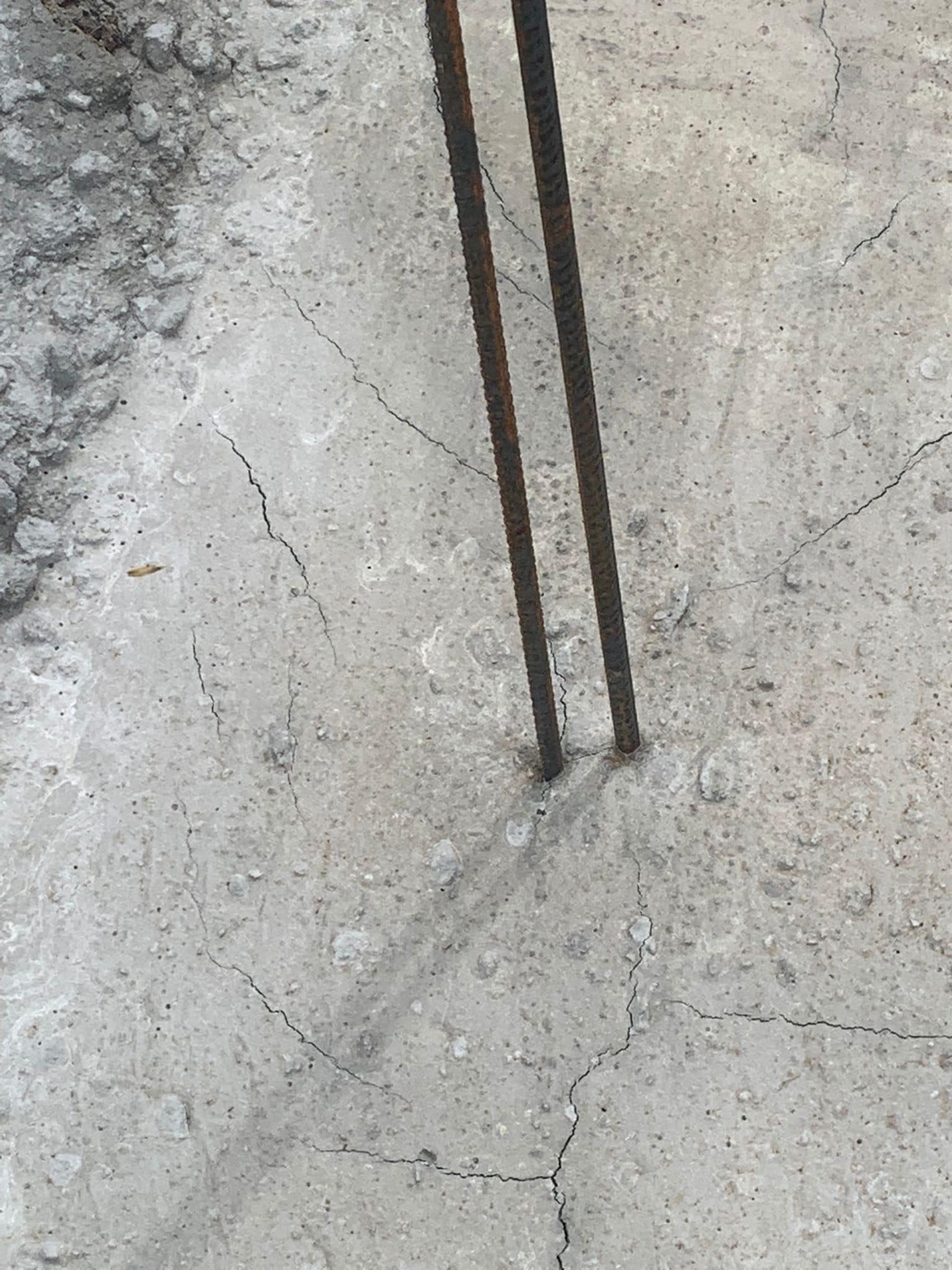

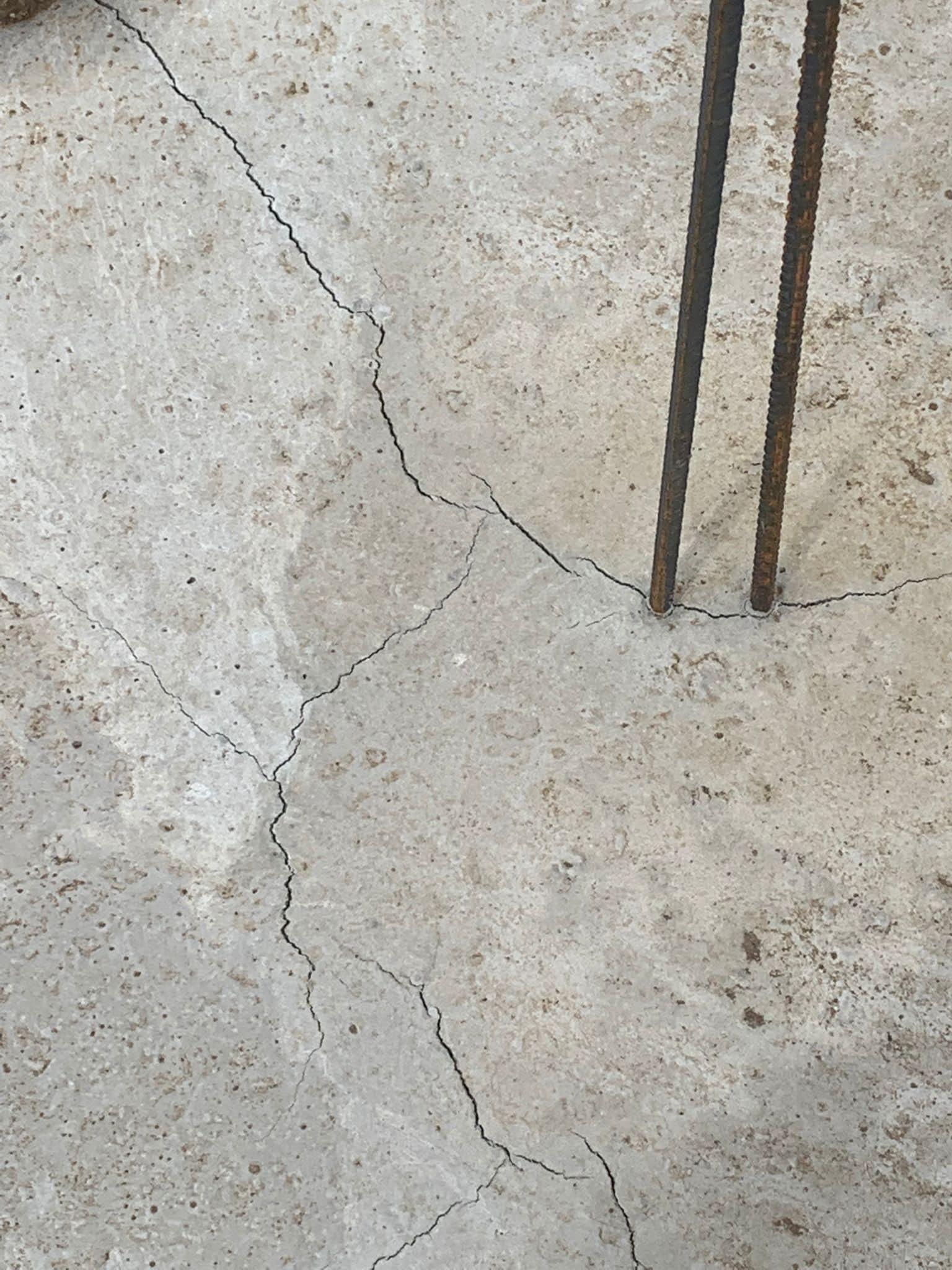

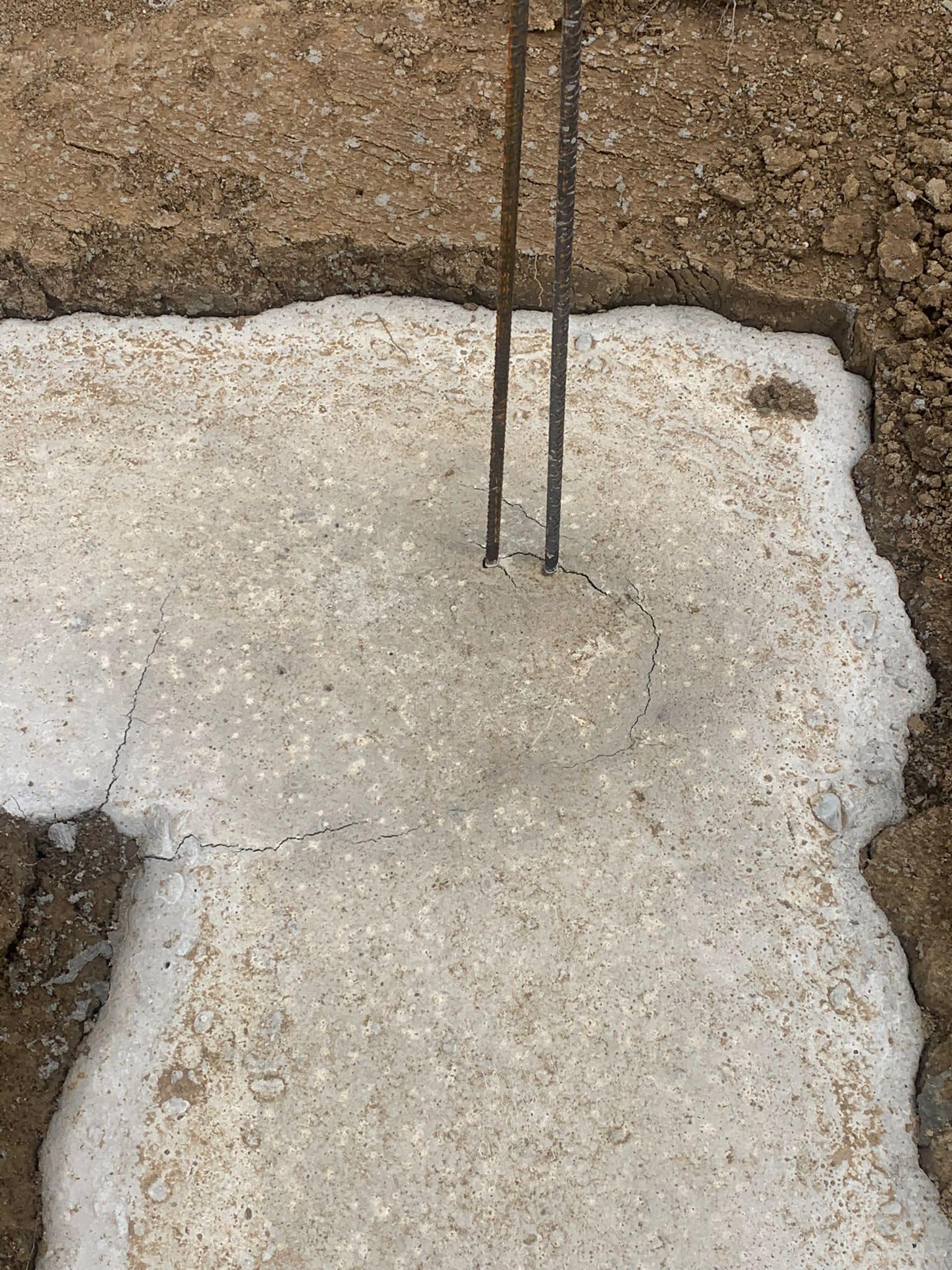

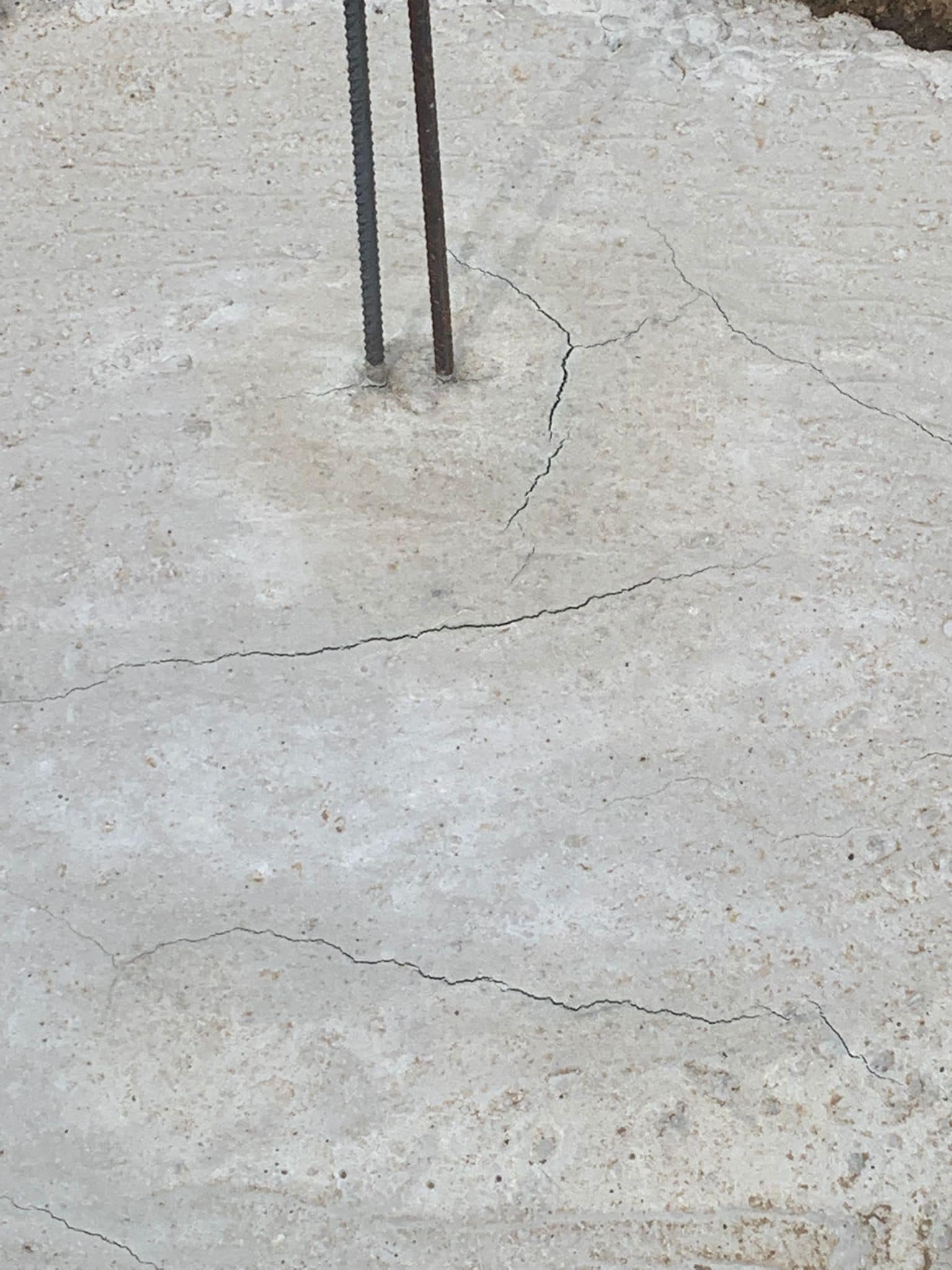

2 réactions sur “qu’en pensez-vous, Il ont coulé le béton jeudi et aujourd’hui il y a”
Rien de méchant c’est dû à la chaleur
C’est à cause de la chaleur, prise rapide, retrait , évaporation d’eau et comme le béton a une faible résistance à la traction 10% de celle à la compression, il fallait l’arroser pendant 7 jours, vers midi et le soir vers le coucher de soleil, et même le protéger du soleil par une petite couche de sable où des planches de bois, sinon juste après le coulage le maçon aurait dû pulvériser un produit de cure une sorte de film qui empêche l’évaporation d’eau
