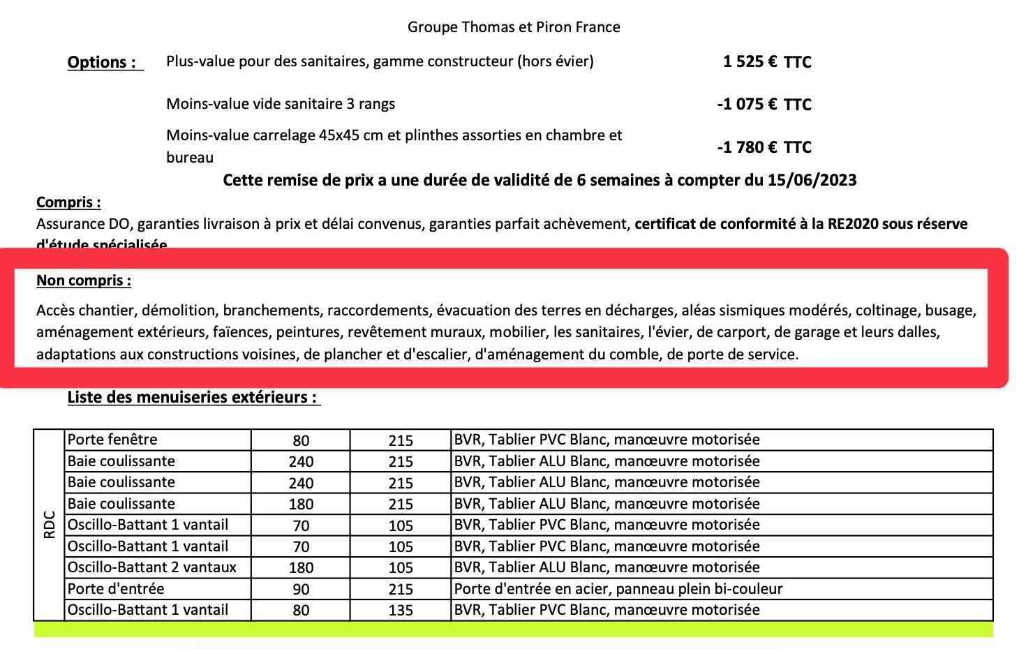

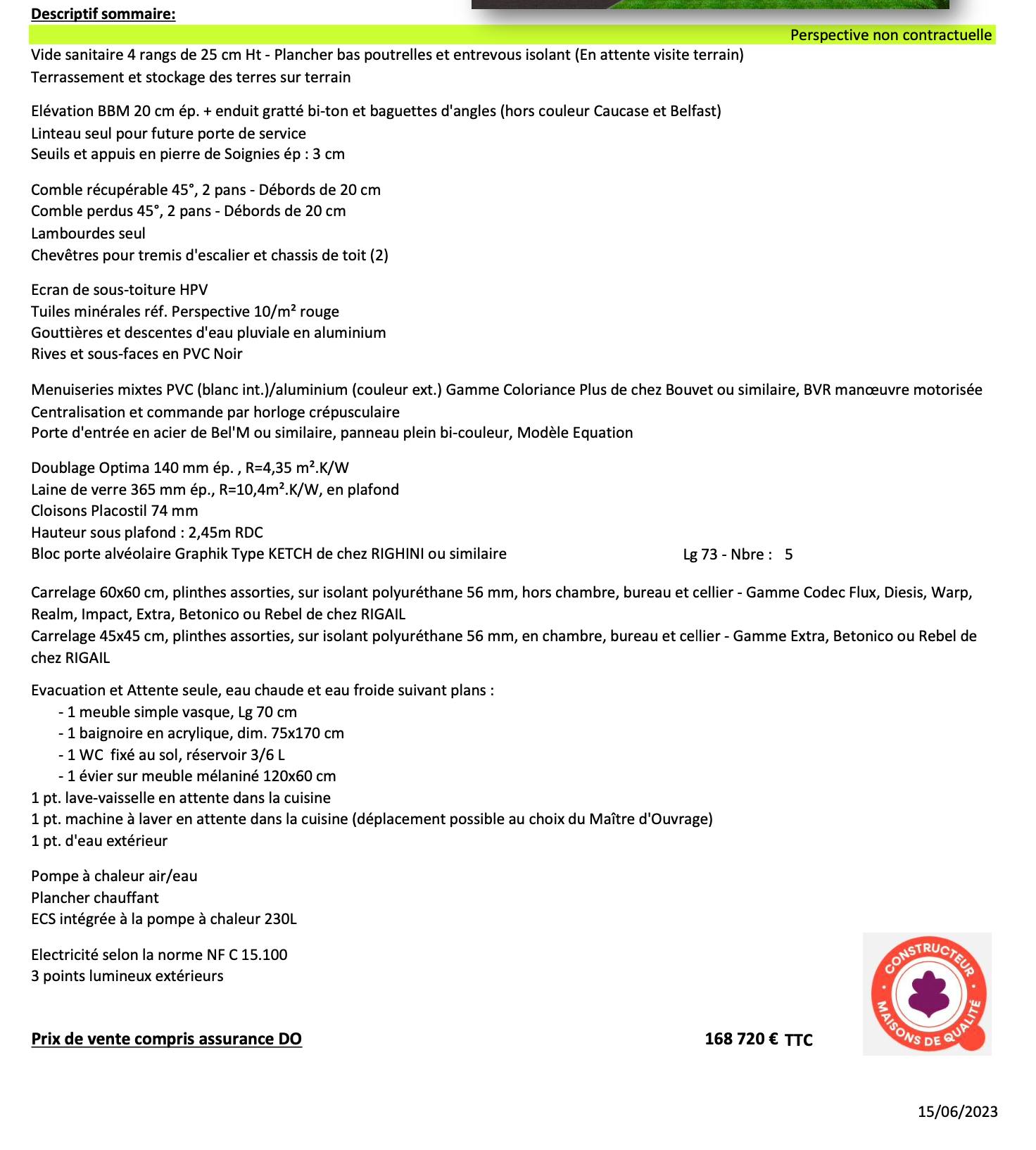

3 réactions sur “que pensez vous de ce devis de maison du nord svp ? C’est pour un budget de 170 000 € hors terrain pour une maison de 90m2 avec combles aménageables. La partie des frais non pris en charge”
L’accès chantier évacuation des terres VRD etc ne sont jamais pris en compte c’est en sup dans les contrats le mieux c’est de faire faire des devis de votre côté les constructeurs sont tjrs plus cher. Tout les frais annexes a la maison peuvent vite faire grimper la facture
Nous sommes en construction, plusieurs devis de fait (2 artisans/ 2 constructeurs) pour la même maison. Notre artisan nous proposent 110000€ (90m2/ combles aménageables avec velux et isolation comprises + pose de micro station pour assainissement) les deux constructeurs nous ont proposé 184000€ et 168000€ pour la même maison sans micro station …. Le choix a vite était fait pour nous … en sachant que pour la plupart, les artisans commencent un chantier à la fois tandis que les constructeurs non..
Sur quel secteur vous faites construire ?
Oui la partie acces chantier raccordement etc ne sont jamais pris en charge par le constructeur. Avez vous fait l’étude pedo pour connaître le système d’assainissement a effectué?
L’étage est a finir vous même ?
