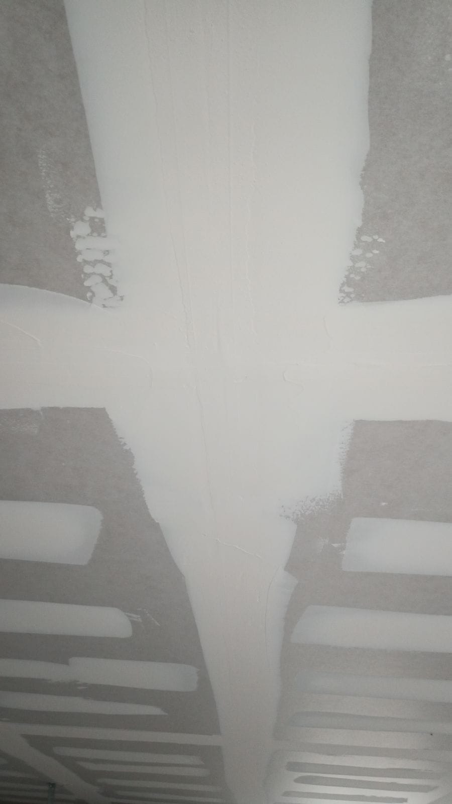

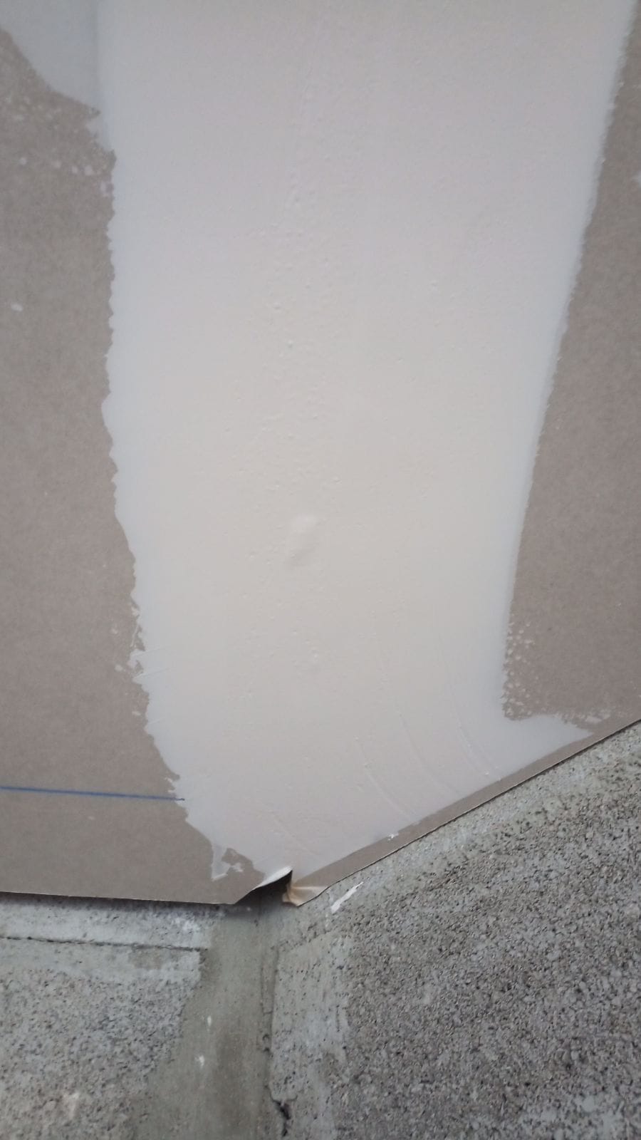

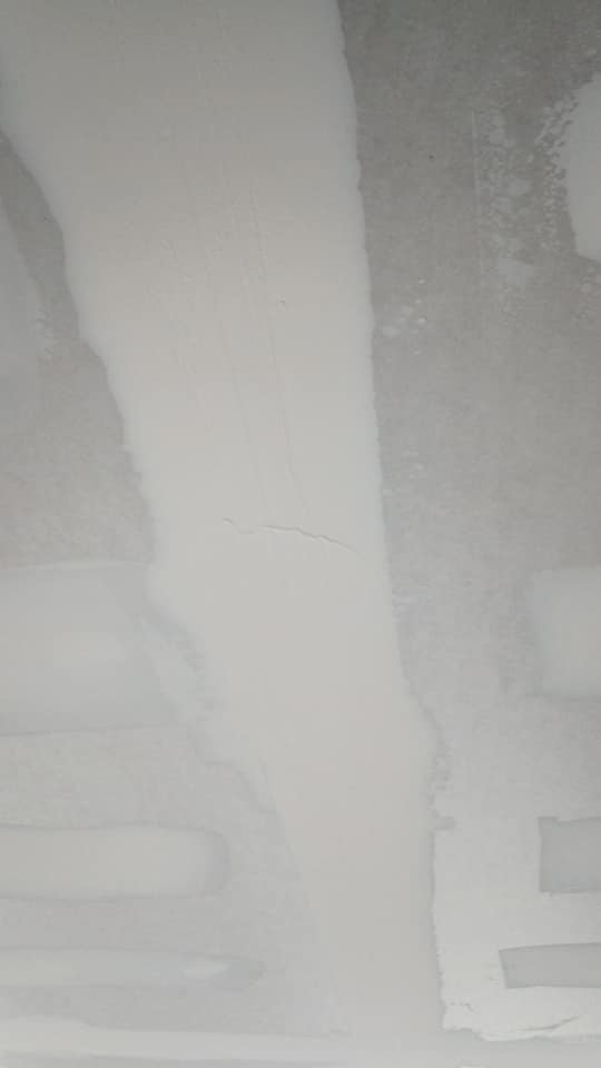

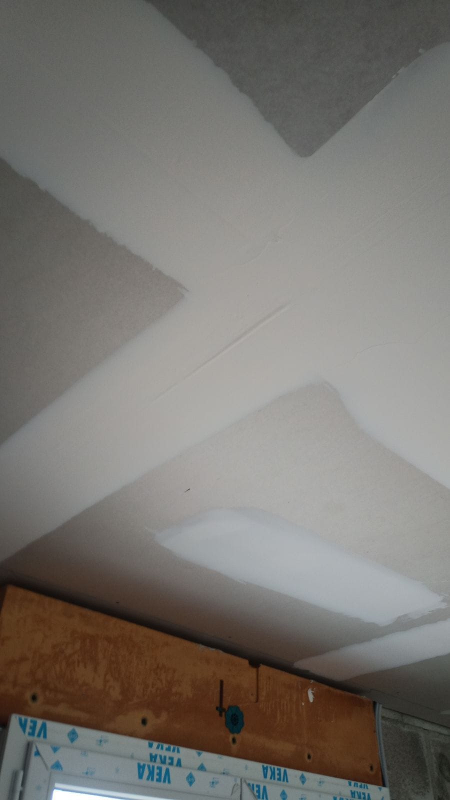

2 réactions sur “Plaquiste vient de faire les Bandes du plafond. Alors, je suis pas du métier mais je trouve ça….Dites moi ?”
Il a fini ses 3 passes là ??
Il faut démonter les bandes mal coulées et si il a fini ces pas top demandé un ratissage total des plafonds et des mur
