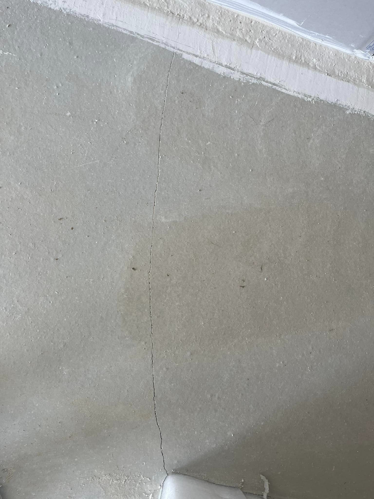

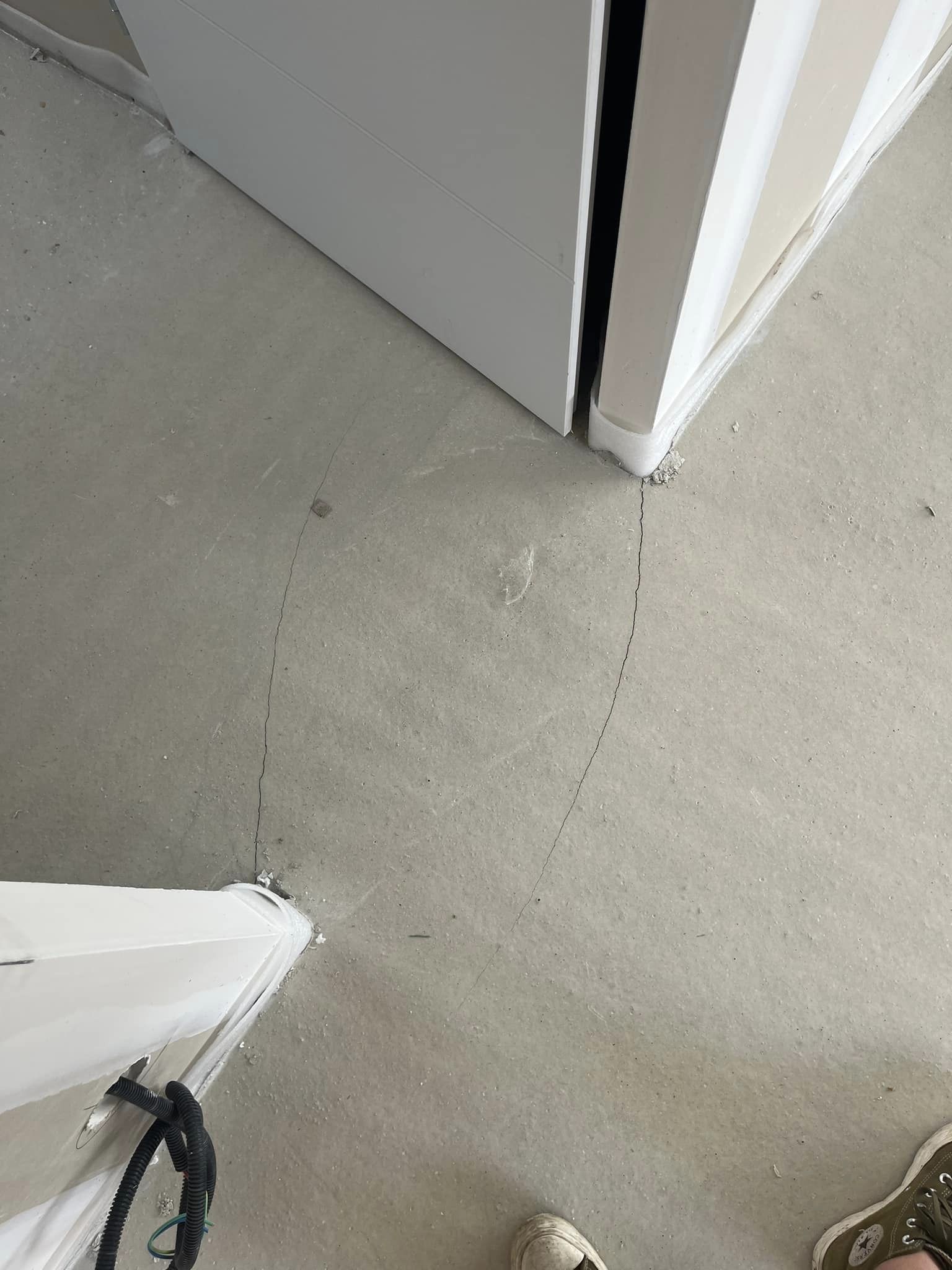

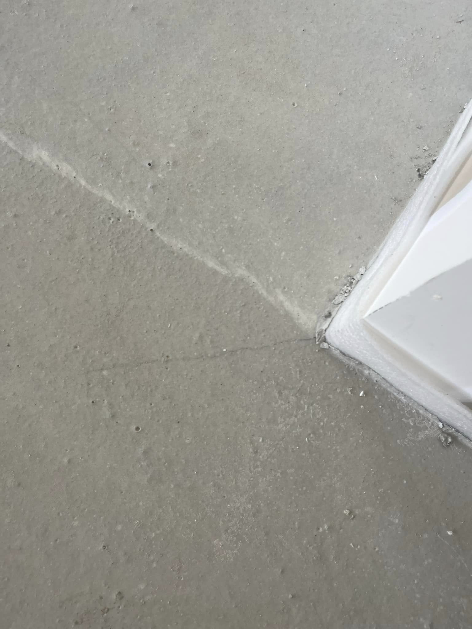

Un commentaire sur “Petite question sur notre chape… Elle a été coulé il y a plus d’un mois et demi et avec les récentes chaleurs, des fissures sont apparues. Le constructeur nous assure que ce sont seulement”
Pour moi ce nest pas la chaleur responsable de ces fissures mais une malfaçon qui doit etre repris par le constructeur à ses frais!
Est ce que ca sonne creux au niveau des fissures?
