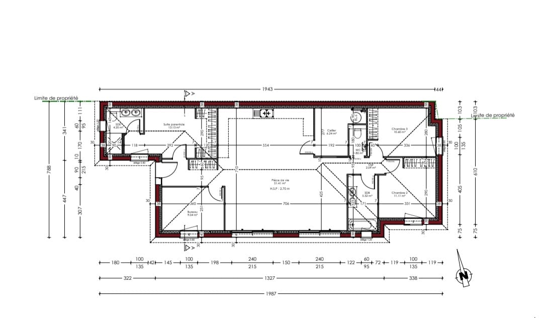

4 réactions sur “Nous souhaiterions avoir votre avis sur le plan de notre maison et en particulier sur l’entrée. Nous hésitons sur le positionnement du placard. Option 1 (Photo blanche): Placard situé en fa”
Si on raisonne en revente je dirais option 1 pour garder les 9m2 minimum. Cependant l’option 2 me paraît la solution plus aérée et esthétique pour votre entrée. Moi perso ça ne me dérange pas d’avoir une pièce considérée comme bureau ça vous fait toujours 3 chambres, mais après c’est vous qui choisissez ☺️
Option 1, ou alors option 3 en agrandissant la chambre et réduisant un peu la pièce à vivre afin de garder les 9m² mini pour la chambre.
Dans l’option 1 pourquoi ne pas encastrer le placard de l’entrée dans le dressing de la chambre parentale (vous supprimez un des angles du dressing pas pratique à utiliser )
Une entrée on y fait q passer en fin de compte. Pas besoin q ça soit un hall de gare 😉. Donc la photo blanche ça me paraît correct
