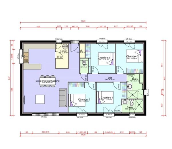

Un commentaire sur “nous avons signer le CCMI avec un constructeur que pensez-vous de ce pla”
bonjour mettre une porte coulissante pour le cellier afin d’éviter de perdre trop de place. j’aurais plutôt mis la salle de bain a la place de la chambre 2 pour éviter le bruit du salon
