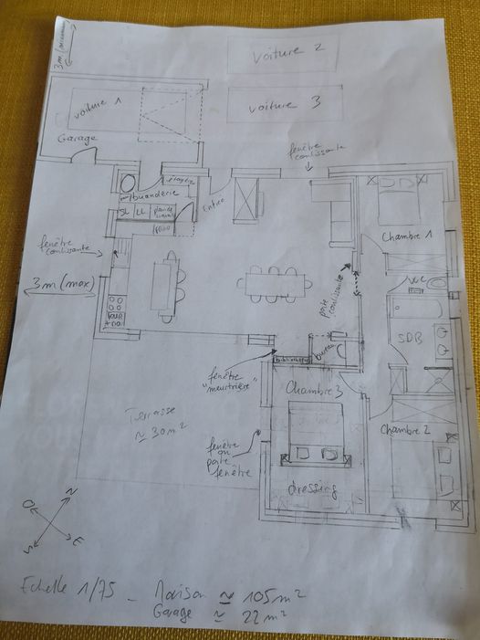

Un commentaire sur “Nous allons acheter un terrain rectangulaire de 20x35m, dans le sud est. Après avoir vu des constructeurs, nous avons retravaillé un plan pour arriver à celui-ci. Avec votre expérience et”
C’est pas mal pour un premier jet.
Je ne fermerai pas le bureau avec un mur et une porte perso car c’est riquiqui comme pièce. Plutôt mettre un claustra pour délimiter l’espace si vraiment besoin.
Je trouve le frigo trop loin de la plaque de cuisson pour ma part. Chez moi la cuisine est droite et en partant de l’angle du mur ça fait frigo/four/plaque.
L’espace nuit est bien pensé.
Faire attention de mettre toutes les évacuations de la salle de bain du même côté (cf baignoire)
