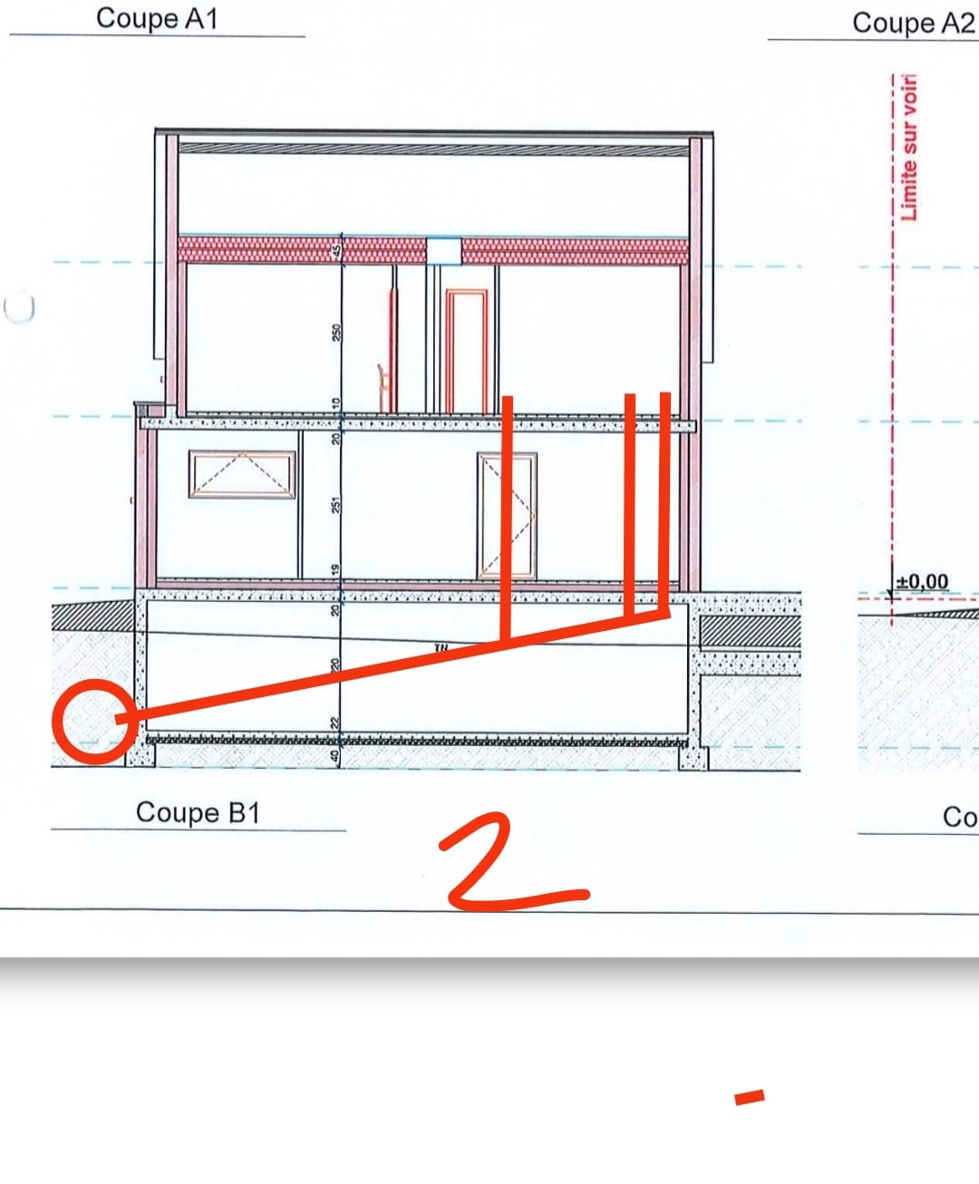

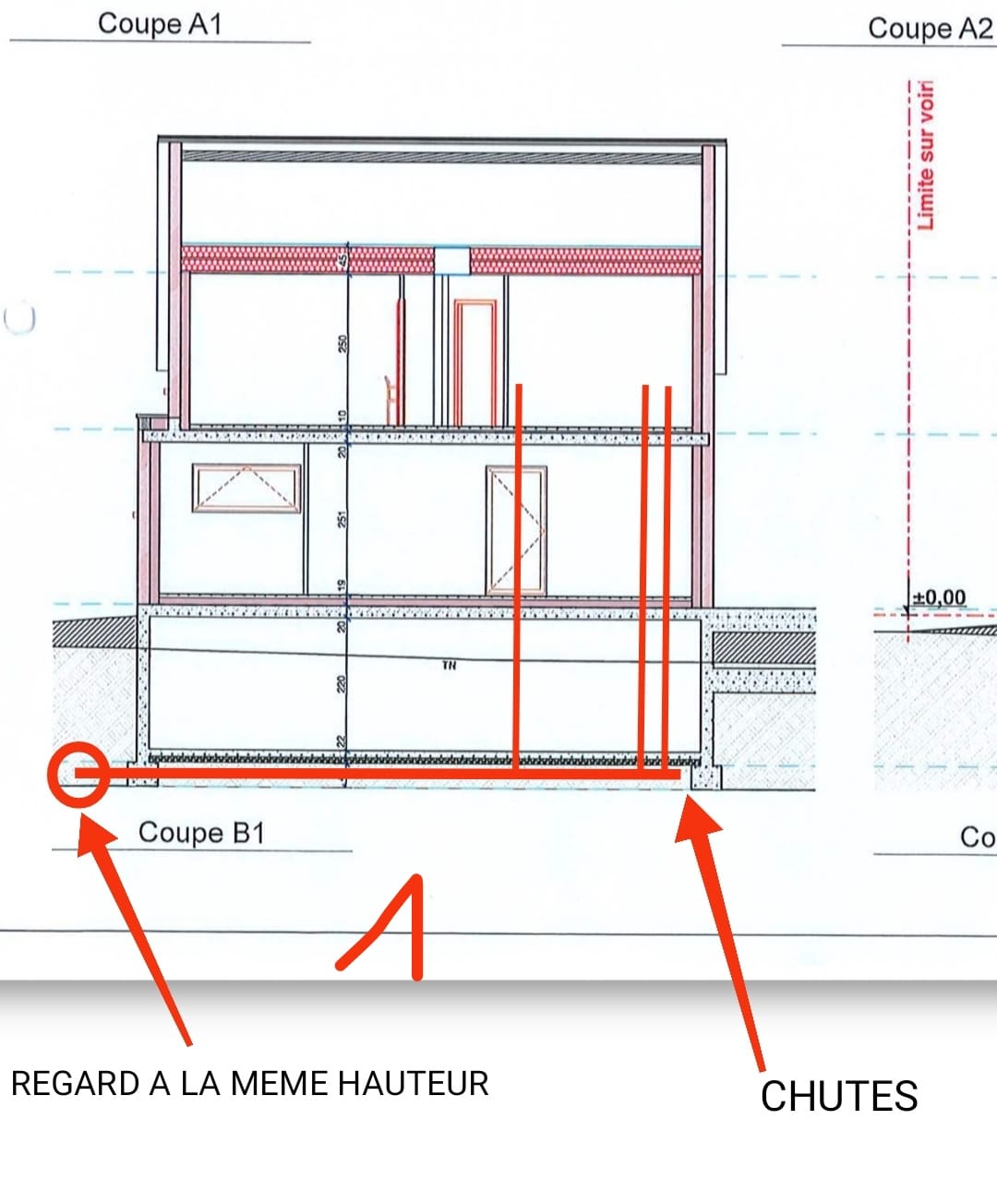

Un commentaire sur “Nous aimerions éviter de mettre une pompe de relevage, on a appris que le regard a été mis à 1m80 du sol (on a une pente) et il arrivera pile poil au niveau de la dalle (radier) (PHOTO 1) On”
Indiscutablement le dessin 2 est seul à même de ne pas entrainer des désagréments.
Penser à mettre une ventilation primaire en tête (et pas un clapet anti vide!).
