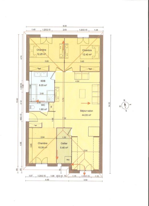

2 réactions sur “bonjour à toutes et à tous j ‘aurai besoin de vos avis sur ce plan de construction tout en sachant que j ‘ai des contraintes: la maison ne peut pas etre élargie et interdiction de mettre des ouvertur”
La porte de la salle de bain dans le salon c’est vraiment pas top 😕
Je pense qu’il faut inverser le salon avec la cuisine et le cellier. Faire un puits de jour sur la cuisine et une baie plus grande du coup pour le salon. La pièce de vie risque d’être très très sombre sinon. Si des velux peuvent l’éclaircir vous n’aurez pas de vue sur l’extérieur et c’est compliqué du coup
