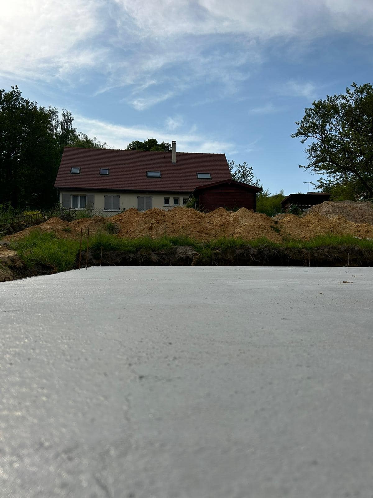

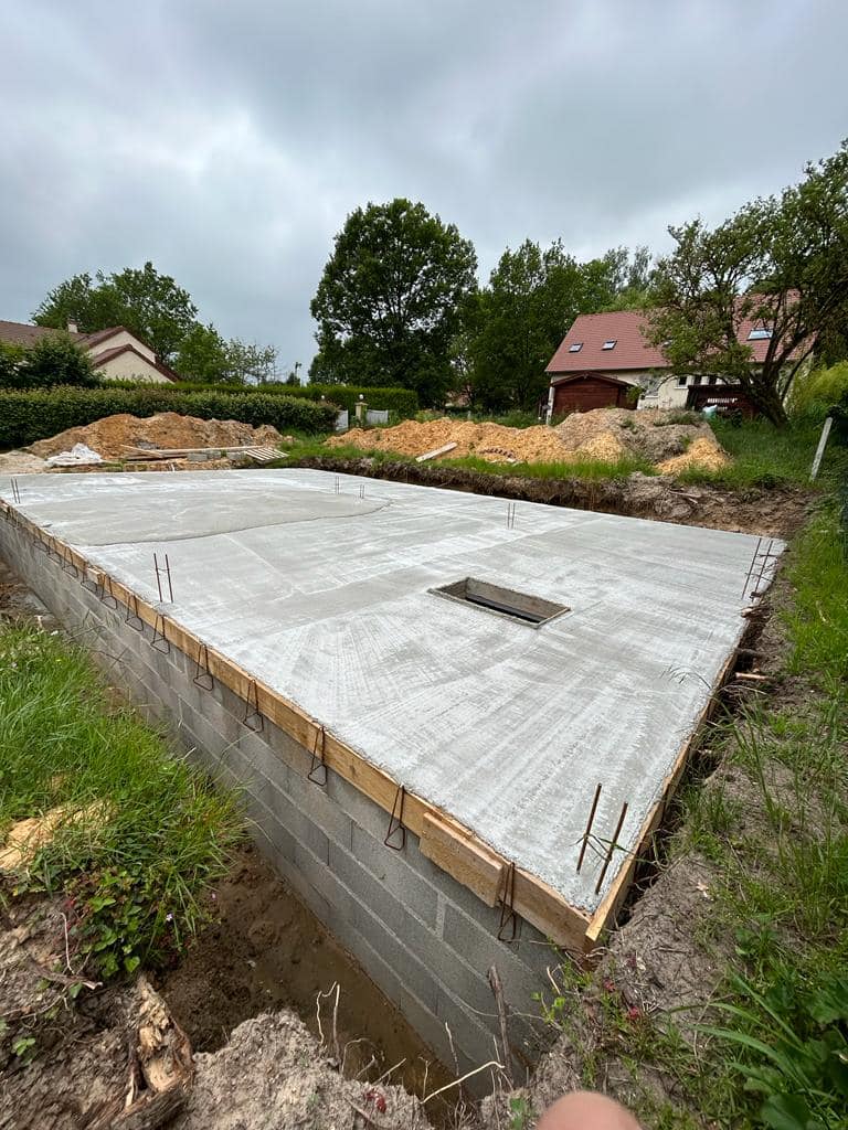

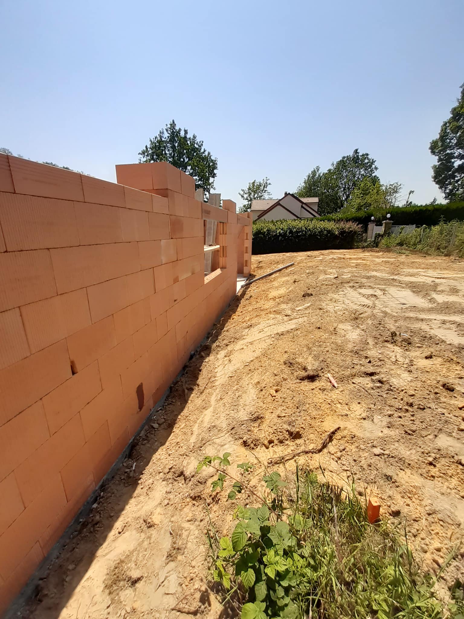

2 réactions sur “à tous, J’ai un problème avec mon terrassier, lors du remblai, celui-ci”
C est déjà bizarre que pour le terrassement il y ai pas eu les abords de la maison enlever et la terre végétale mise de côtée 🤔🤔 pour l arrêt de chantier je sais pas la réponse je pense que c est possible mais ça va être compliqué de retrouver quelqu’un pour reprendre la suite
Le foisonnement de la terre varie entre 10% et 35% selon la nature du sol, exemple 100m3x1.3(30%)=130m3 dans votre cas,
Attention les terrassiers ne chiffre pas de la même manière, il peut doublé le prix du terrassement des tranchées car ça demande un peu plus de concentration et du temps.
